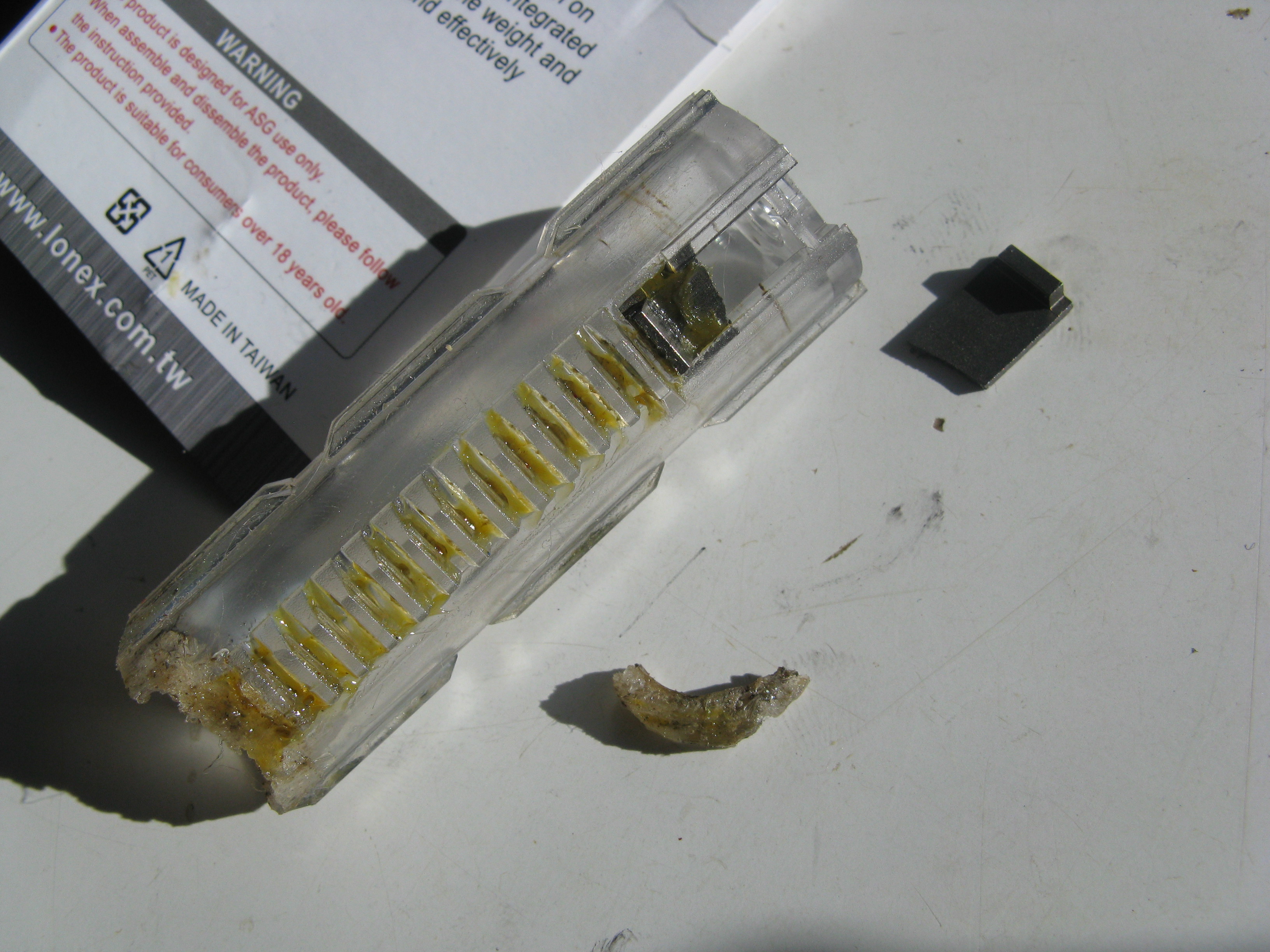

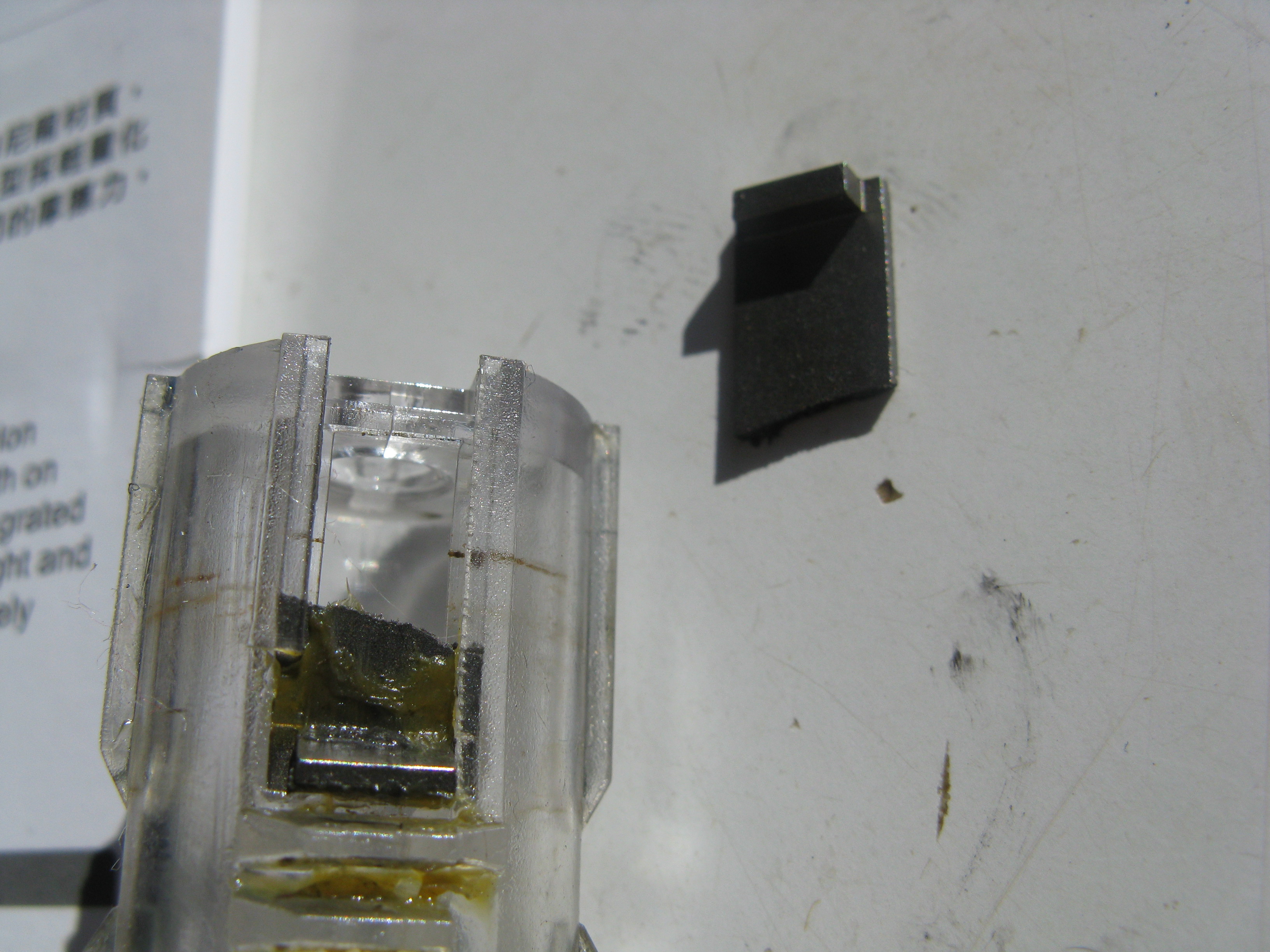

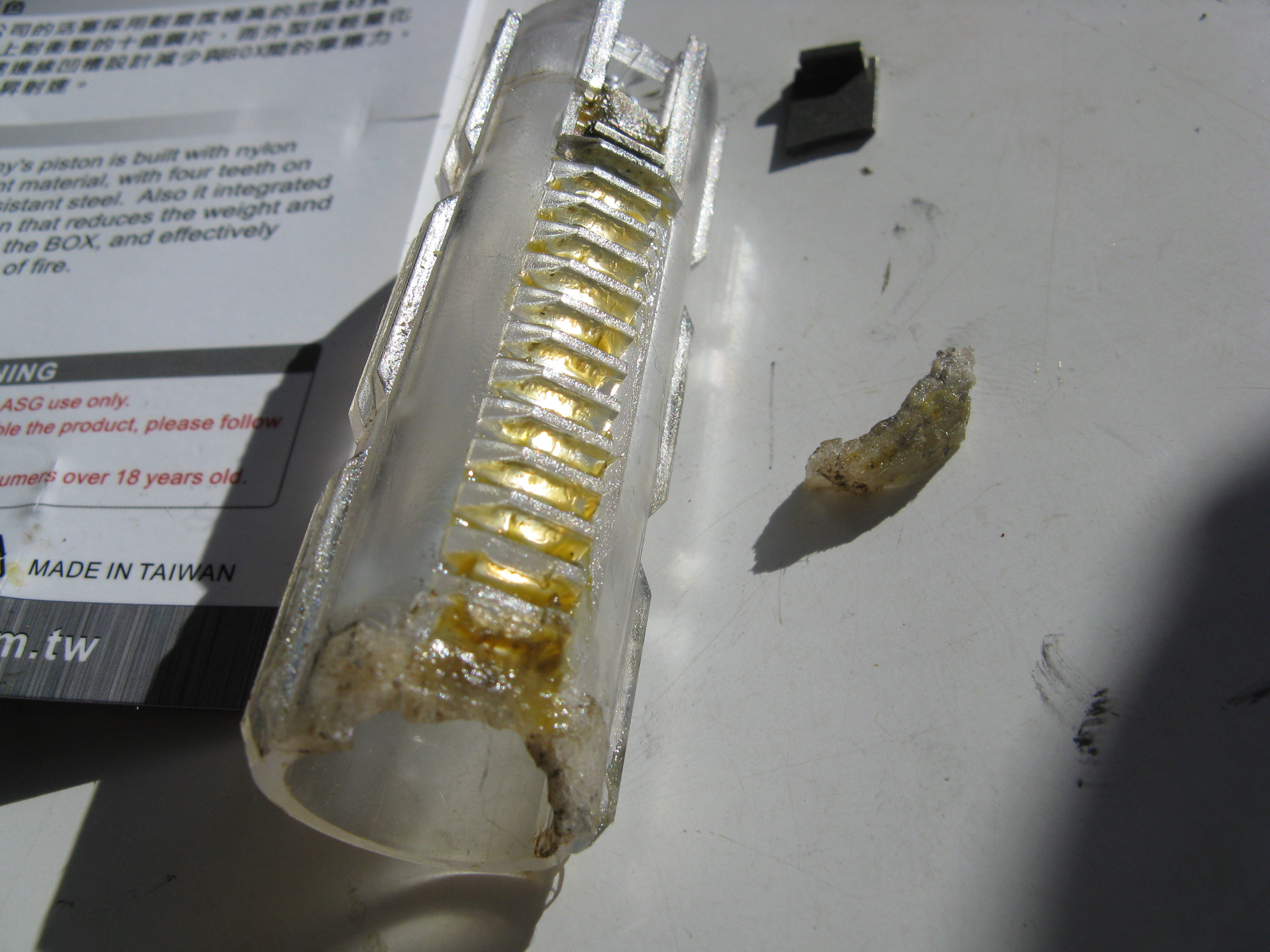

#9 DrMort
Отправлено 21 октября 2010 - 22:40
Оооо, отломаных зубьев видел полно. smile.gif Поршень из скара который тебе приносил Джазз.

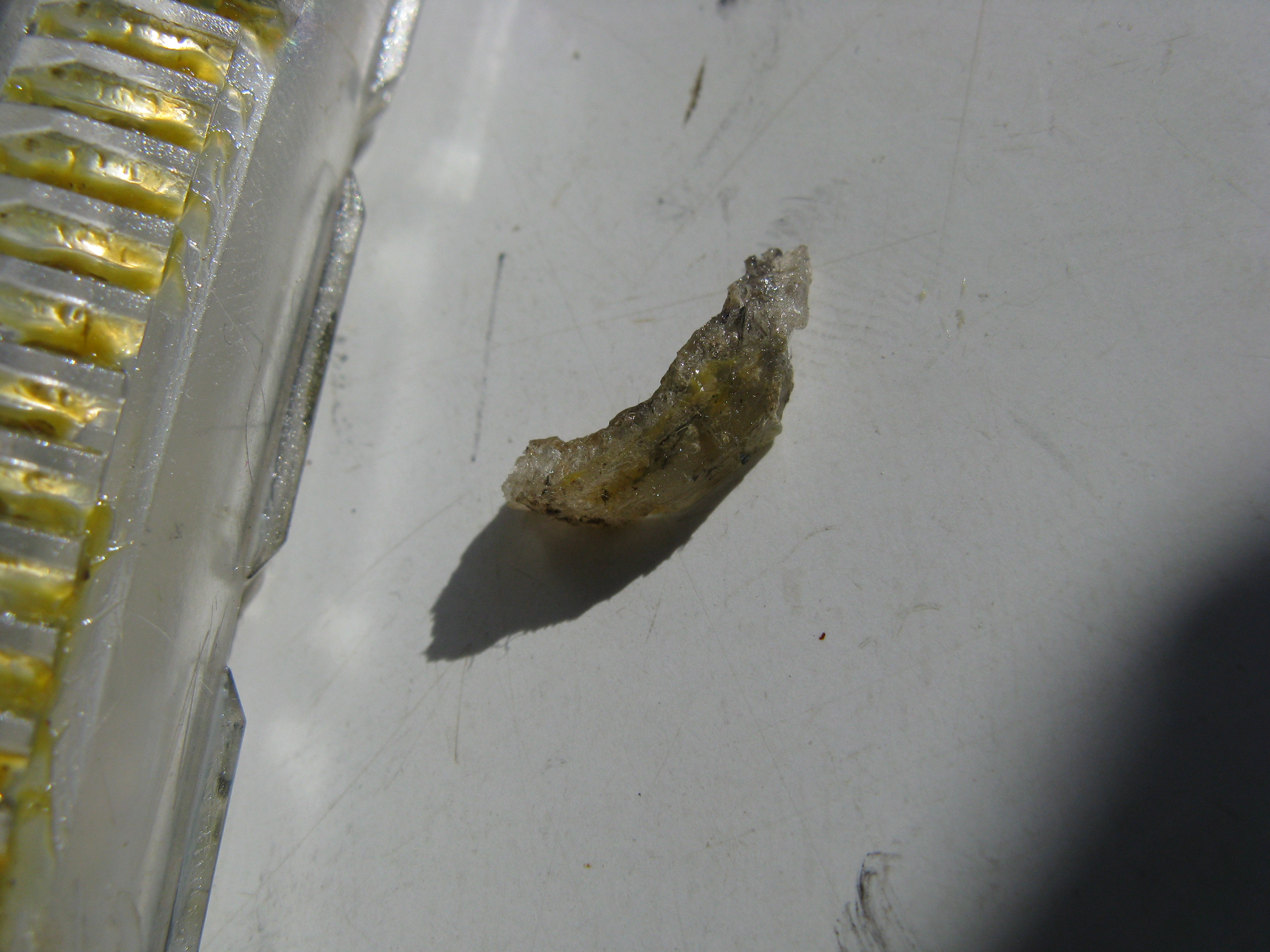

#17 DrMort
Отправлено 27 октября 2010 - 12:52
Обещаные фото

Отправлено 27 октября 2010 - 21:30
Созванивался с хозяином поршня. Поршень сам по себе слабенький был. Сам пластик (не поликарбонат) фигня . Его паяй не паяй все равно растрескается и развалится. Когда ему выломало зуб, а точнее заднюю часть поршня оторвало, то я его впаял, но как временная мера на пару игр, пока не придет новый. Вообще редкий (даже очень) случай, чтоб именно поршень разрывало.
Вообще, говоря о пайке зубов, имел в виду что напаиваются стертые. Поэтому и шла речь о максимум 2,5мм. А тут задняя часть поршня с зубом. Так что техника работает, но только для стертых зубьев. А вот тело поршня думаю больше не стоит спаивать. Так что спасибо за полезную информацию.
