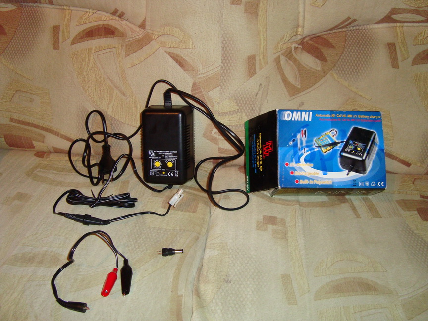

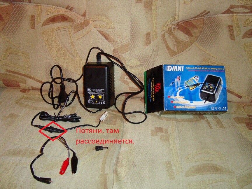

Я думаю, что это у тебя не зарядник, а блок питания.
#182 Факир
Отправлено 22 апреля 2010 - 15:50
На каробке написано OMNI Automatic Ni- Cd/Ni- MH Battery charger- значит всё таки зарядник
#183 Hunter
Отправлено 22 апреля 2010 - 21:21
Не темни, сделай фото зарядки в целом и отдельно - разъема, выходящего с нее.

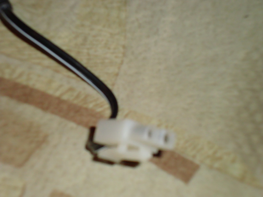

#184 Факир
Отправлено 23 апреля 2010 - 01:45
собственно сама зарядка и фишка клеммы:
#185 DrMort
Отправлено 23 апреля 2010 - 01:50
Все правильно. Это у тебя с батареей что-то не то.
что не то? обычная батарея с гэхи. чуть чуть отличается фишка от зарядной. переходник нужен smile.gif
#188 Volkula
Отправлено 23 апреля 2010 - 02:18
у меня такая же. смотри фотку. Памоему там должен быть еще переходник на мини и лалдж типы клем.
По сути все должно подходить. Толкай сильнее
#189 Hunter
Отправлено 23 апреля 2010 - 09:16
Чуть чуть - это как? По размеру? Надеюсь, не пытаешься запихнуть мини в лардж)) Если размер разъемов одинаковый, но они не входят друг-в-друга, то присмотрись к клеммам. Возможно, одна из них немного погнута.

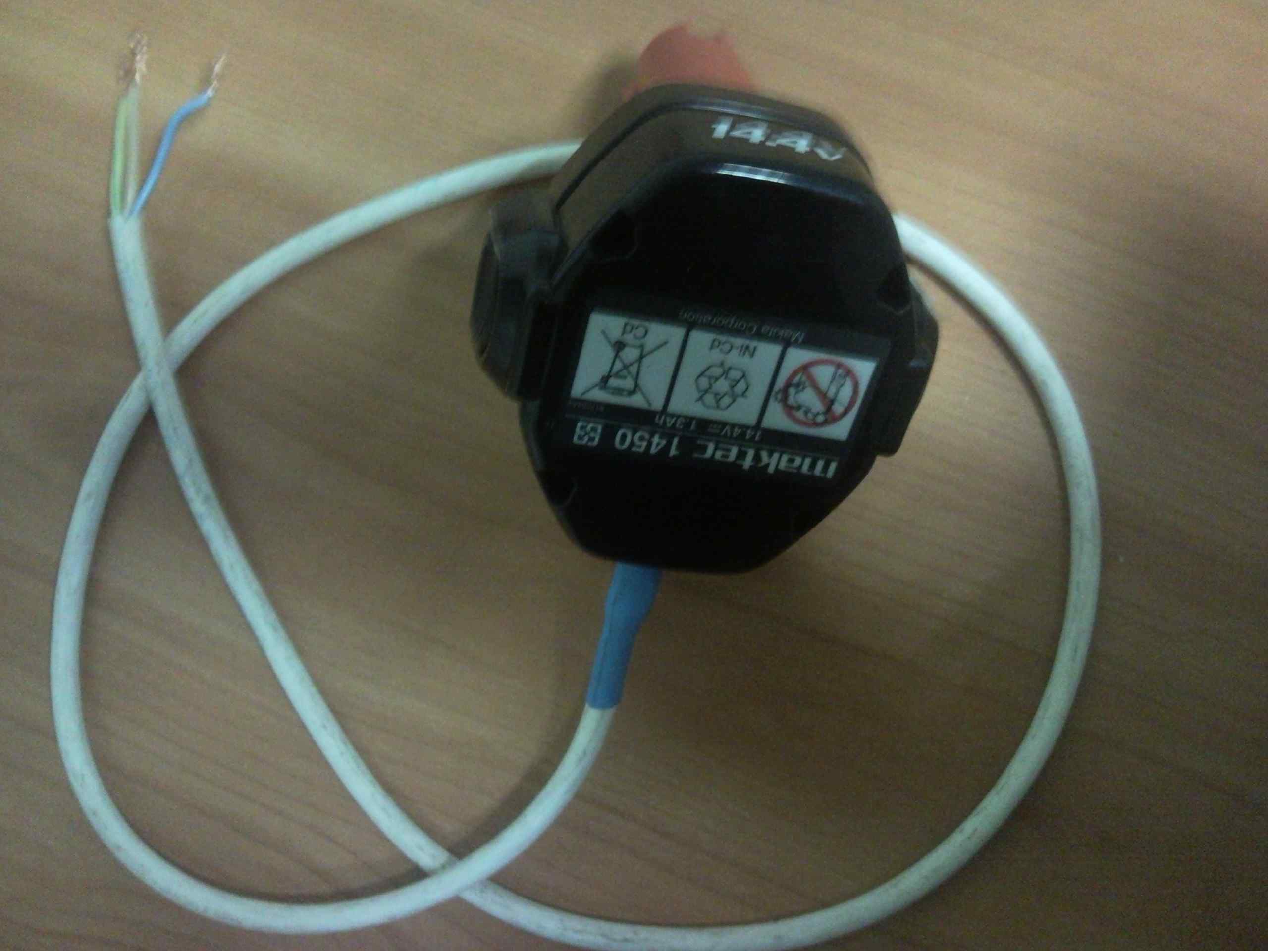

Так как в "тюнинг" я почему-то ничего не могу сохранить, пишу в ближайщем тематически близком форуме.

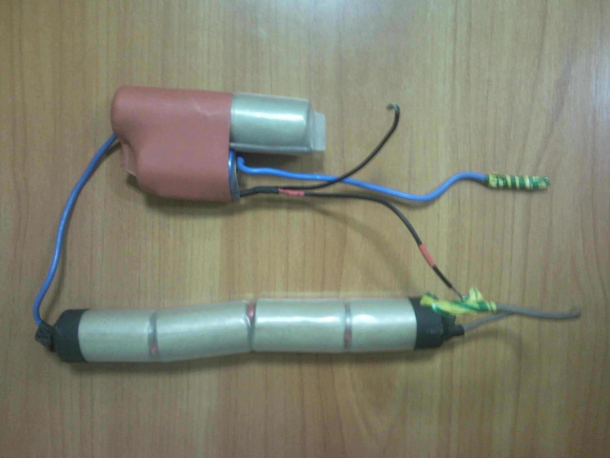

Купил привод АК-105 у товарища Ringo (за что ему большое спасибо), сразу же занялся вопросом модификации под другой элемент питания. Сделал модификацию. Сначала не хотел выкладывать свой мануал по модификации, т.к. «рукастых» тут очень мало, но потом передумал (авось кому пригодится).
з.ы. Мануал для опытных модмейкеров, за дополнительной инфой обращаться по телефону, если что.
Мануал.
Что нужно: Аккумуляторы от шуруповерта макита (в моем случае использовал аккумулятор Mactek 1450, Nicd, 1.3 Ач, 14.4 В – продается в магазине «арсенал» за 1450 рублей), зарядник макита под аккумулятор (магазин «электросила» на диксоне – там самый дешевый, точно знаю), 3-ехпиновый соединитель - 2 папы -1 мама или 2 мамы–1 папа (соединитель 4-ехпиновый от компа), провода ПВС 1*3 – 2м., ПВС 1*2 – 1м. и ПВС 0,5*2 – 1м., термоусадка (трубка ТУТ – официально) 2мм – 1м, 25 мм – 2м, изолента черная – 2 мотка и всякого расходника до кучи.
Инструмент: Руки прямые – 2 штуки (шучу smile.gif ), большое желание – 1 комплект (не шучу!), паяльник, фен промышленный, паяльные принадлежности: канифоль, олово, ножовка по металлу, шуруповерт или дрель, сверло на 8.
Как делать: Разбираем аккумулятор, демонтируем банки и термодатчик (Аккуратно!!!!!). К контактной группе без аккумуляторов припаиваем провод ПВС 1*3, контактную группу снова закрепляем в корпусе аккумулятора (локдайт 401); сверлим дырку, выводим провод, закрепляем его; к другому концу паяем 3-ехпиновый разъем. Результат - 2 фото.

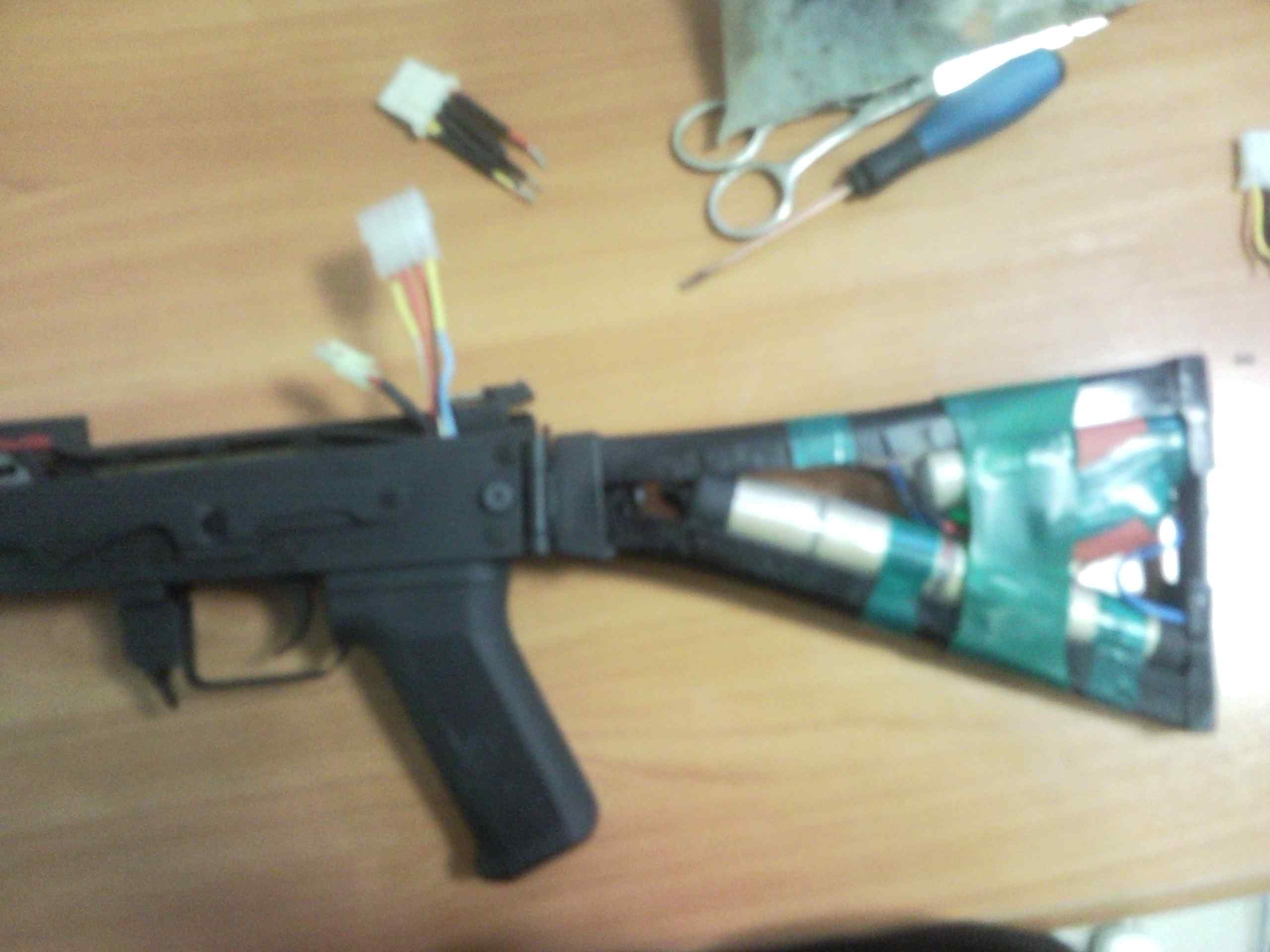

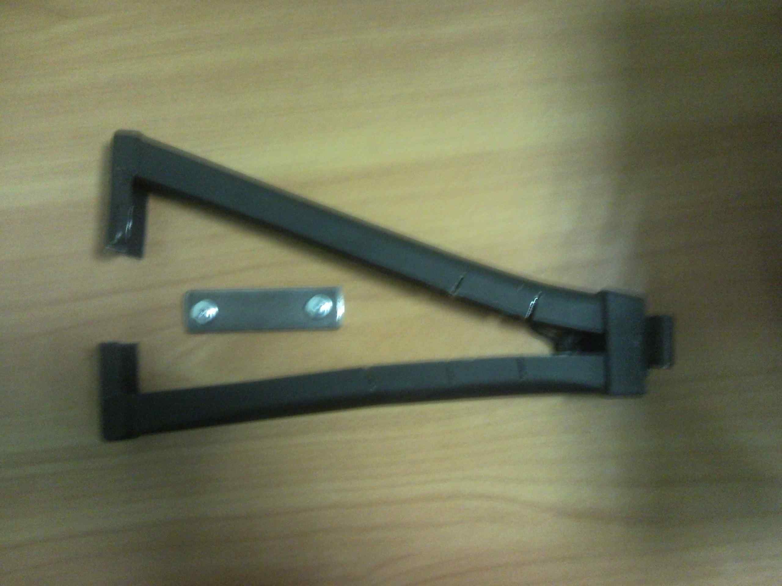

Модернизируем приклад: ножовкой режем плечевой упор приклада; делаем запилы по 3 штуки на нижнем и верхнем каркасе приклада, запилы делаем до середины каркаса; прикладываем физическую силу и равномерно раздвигаем каркас на 3.5 см; берем полосу заземления (ширина – 2см; можно какой-либо другой метал, лишь бы четко фиксировал половинки плечевого упора), отрезаем 6 см; делаем дырки в плечевом упоре и соединительной полосе, соединяем. Получившийся результат красим. Результат перед покраской - 3 фото.

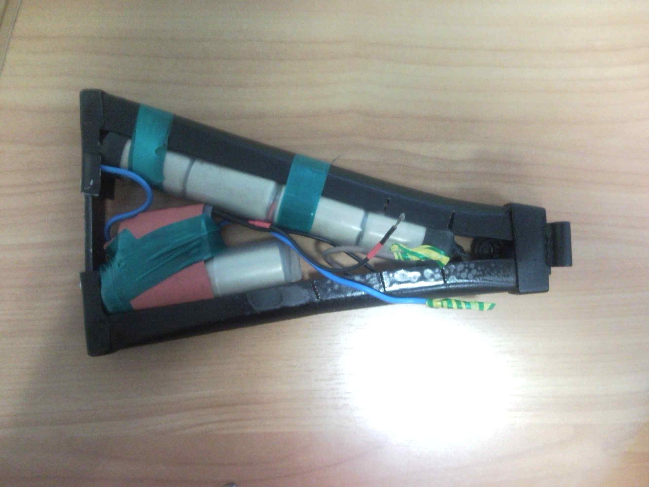

Делаем аккумуляторную сборку: сначала каждую банку закатываем в термоусадку на 25мм; паяем перемычки между аккумуляторными банками: сборку делаем из 3 и 4 банок последовательно (сотреть фото), закатываем сборки с термоусадку; термодатчик крепим к последней! банке, из которой выходит минус и идет на привод (кстати, термодатчик надо сразу положить на корпус банки, а сверху термоусадкой обжать). Результат перед установкой в приклад - 1 фото.
Результат после полной сборки приклада: - 4 фото.
Результат итоговый - 5 фото.
Данный результат готов только на 80%, осталось только преобразить вид приклада и готово. В связи с этим требуется небольшая помощь в виде информации: кто-нибудь знает, где можно купить трубки ТУТ на 40, 80 и 120 мм черного! цвета, или хотя бы мож кто знает, где есть большой выбор данной продукции?

По фоткам слов нету. Одни эмоции... найди фотоаппврат.
По конструкции: очень близко к тому что третий делал на своих прокатках.
#195 TRETIY
Отправлено 12 мая 2010 - 20:56
Близко. Только я не пилил приклад (для сохранения жесткости). В приклад ставлю 5 банок + 2 банки в газоотводную трубку. Для этого, сняв ее, делаю надпилы в внутренней железной пластине (та что в форме цылиндра внутри) и немного разгибаю, чтобы банки влезли.
Зарядку лучше разобрать (4 шурупа) и припаять контакты внутри, выведя провод с штекером наружу. Так же , либо внутри , либо снаружи, но не на банках, припаеваем датчики (у макиты 2 - термо и по току, у мактека 1 - по току). Таким образом данная зарядка может заряжать что угодно (лишь бы батарея могла воспринимать ток быстрой зарядки). Зарядка просто регулирует подачу тока считывая в обратку через датчик и как только батарея зарядится, тут же отключит.

Костя, а датчик выглядит как продолговатая такая пластина черного цвета?
#197 TRETIY
Отправлено 12 мая 2010 - 21:16
Да. Одним концом на минус батареи. Другой на контакт в зарядке, что стоит по центру.

Хм, думал наоборот, что температурный датчик......тогда зачем его прижимают к корпусу металла на банку без бумажной изоляции? А да, еще одно замечание к моей конструкции - при модификации делался упор на возможность использования стандартных элементов питания.
