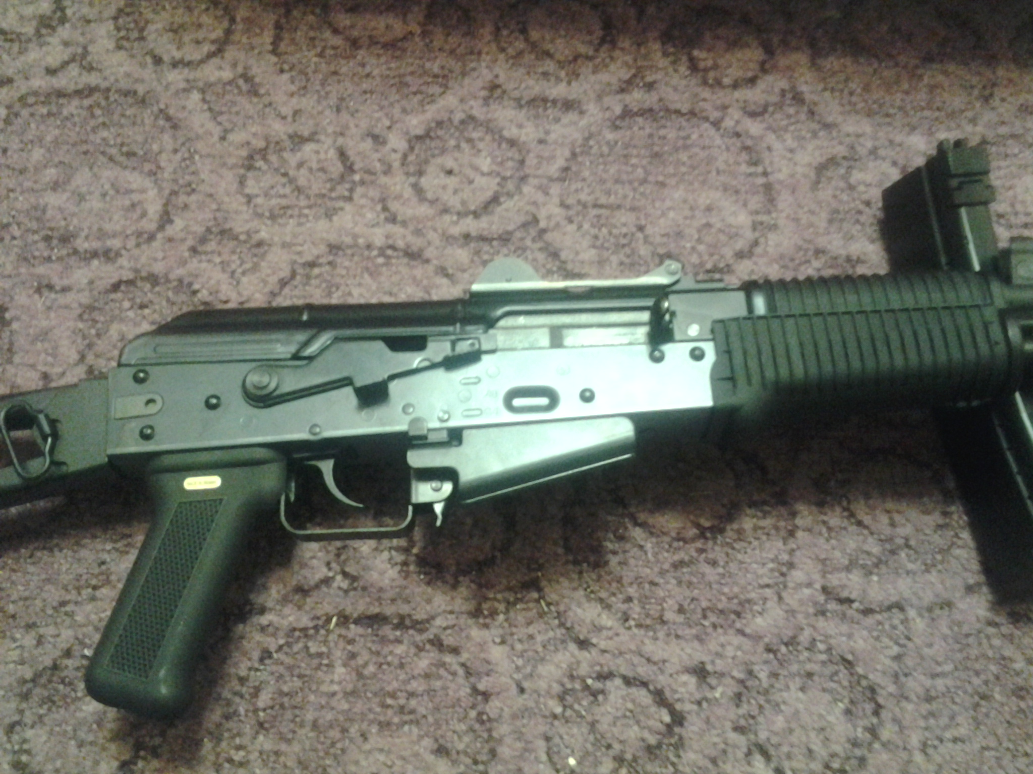

WE AK 74 UN, опен болт. Магазины рассчитаны под грин и R22 (до 12 кг). Удивило очень хорошее качество, ни где ничего не болтается. Весь сделан очень аккуратно. Разберусь с фотиком, фотки выложу.

Дрон, не томи)) а дальше? результаты отстрела? первые впечатления, сколько выдает?

Добро пожаловать в клуб владельцев мегареалганов! Магазины под СО2 брал? Щас газом особо не популяешь.

Результатов пока нет, работа не позволяет. В субботу будем проверять.
Магазинов под СО2 на данный девайс пока просто не существует. Будем испытывать заправку фреоном R22, который прописан в сопроводительных документах как подходящий для заправки agree.gif А что насчет мегареалгана, то это точно отдача и звук .... просто классно cool.gif
