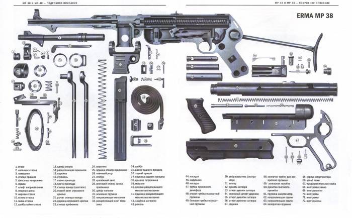

Новый пистолет-пулемет, получивший обозначение MP. 38, официально приняли на вооружение вермахта 29 июня 1938 года, а первое руководство по эксплуатации МР.38 появилось уже 2 августа того же года.
Пистолет-пулемет новой модели фирмы ERMA, получившей название МР.38, состоял из следующих основных деталей, узлов и механизмов: ствола с затворной коробкой; затвора; возвратно-боевой пружины с телескопическими трубками и ударником; цевья; спусковой коробки; спускового механизма; откидного приклада; магазина и прицельных приспособлений.
Автоматика МР.38 работала по принципу отдачи свободного затвора. Особенностью этой модели пистолета-пулемета стал возврат к традиционной станочной металлообработке основных деталей. Недостаточная механическая прочность штампованной затворной коробки в ERMA 36 привела к тому, что вновь пришлось вернуться к испытанной массивной фрезерованной затворной коробке с продольными пазами для облегчения оружия, что не могло не повлиять на повышение себестоимости пистолета-пулемета. В связи с этим конструкторы фирмы ERMA постарались максимально упростить конструкцию нового пистолета-пулемета. Для удешевления впервые в этом оружии были использованы новые материалы: пластмасса (бакелит) для изготовления цевья и алюминий - для рамы пистолетной рукоятки управления огнем. Практически полностью была переделана конструкция опорной шины с упором, предназначенная для предотвращения смещения оружия во время стрельбы из амбразуры боевых машин. Прицельные приспособления остались прежними и состояли из мушки с намушником и стоечного прицела с двумя планками, постоянной, рассчитанной на дальность стрельбы 100 м, и перекидной - на 200м.
Наибольшим изменениям подвергся ударно-спусковой механизм, допускавший теперь ведение только непрерывного огня. Низкий темп стрельбы, близкий к идеальному, которого удалось добиться оружейникам из фирмы ERMA, помимо уменьшения рассеивания, позволял обученному стрелку производить одиночные выстрелы при кратковременном нажатии на спусковой крючок, что значительно упрощало производство оружия. Снижение темпа стрельбы, в свою очередь, привело к повышению меткости боя из этого пистолета-пулемета очередями, т.к. на уменьшение рассеивания значительно повлияла устойчивость оружия при стрельбе. В то же время выигрыш в боевых характеристиках имел и оборотную сторону. При низком темпе стрельбы скорость подвижных частей автоматики оказалась недостаточной для обеспечения безотказности работы оружия, особенно при неблагоприятных условиях эксплуатации. Однако это выявилось гораздо позже, уже во время войны в России.

В то же время в процессе освоения производства и боевого применения МР.38 в ходе польской кампании 1939 года выявились некоторые его недостатки, исправлявшиеся путем постоянного внесения улучшений в конструкцию оружия. Самым серьезным недостатком, присущим всем пистолетам-пулеметам, стреляющим с открытого затвора (т.е. с заднего шептала), являлась недостаточная безопасность в эксплуатации, т.к. имелась возможность непроизвольного выстрела в случае падения оружия, при прыжках, ударах (что было особенно важно при десантировании с самолетов, танков, БТР и т.д).
Другой серьезной проблемой стали многочисленные задержки во время стрельбы из-за загрязнения подвижных деталей автоматики. Достаточно было попасть небольшому количеству пыли или грязи внутрь оружия, как сразу пистолет-пулемет давал отказы при стрельбе. Многочисленные нарекания вызвал магазин, поскольку его чувствительность к загрязнению была обусловлена конструкцией подавателя магазина. Именно подаватель магазина являлся самым слабым местом в конструкции оружия и, несмотря на эксперименты с более сильными пружинами подавателя и уменьшенной емкостью магазина, немецким оружейникам так и не удалось сделать его более удачным. Причиной этого явилась серьезная ошибка, допущенная при проектировании специальной горловины, изменяющей расположение патронов в магазине, исправить которую было нельзя без полной реконструкции самого оружия.
Кроме того, заявленная емкость магазина - 32 патрона в войсках практически нигде не соблюдалась, поскольку при полностью наполненном магазине пружина подавателя уже вскоре начинала давать осадку, что служило одной из причин постоянных задержек при стрельбе. Поэтому для исключения подобных случаев рекомендовалось наполнять магазин только 27 патронами. Дабы впредь избежать таких неожиданностей, пришлось усилить пружину подавателя, изменить штамповку магазина - на нем появились продольные ребра жесткости, повысившие механическую прочность магазина.

Для удешевления производства МР.40 германские технологи практически полностью отказались от использования металлорежущих станков. Массовое изготовление новых пистолетов-пулеметов МР.40 было развернуто по передовым технологиям с широким применением штампо-сварных работ, вытяжки и точечной сварки, что позволило не только перейти с высококачественных марок стали на низкокачественные углеродистые, но и отказаться от большого количества операций, связанных с механической обработкой деталей. Это, наряду с упрощением изготовления оружия, допускало и развертывание производства по субконтрактной системе отдельных деталей и целых узлов МР.40 на заводах других машиностроительных фирм, не обладавших специальным оружейным оборудованием и оснасткой.
Основные отличия модифицированного МР.40 от МР.38 и МР.38/40:
1. Алюминиевая рама пистолетной рукоятки, ранее подвергавшаяся дополнительной станочной обработке, заменялась стальной штампованной.
2. Корпус затворной коробки вместо фрезерованных пазов стал гладким штампованным с четырьмя выдавленными продольными ребрами жесткости, одновременно служившими для удаления частиц грязи с рабочих поверхностей затвора, что, в свою очередь, оказало влияние на улучшение работы подвижных частей автоматики в неблагоприятных условиях эксплуатации.
3. Корпус приемника магазина вместо гладкого также был усилен ребрами жесткости.
4. Средняя направляющая телескопической трубки возвратно-боевой пружины изготовлялась для упрощения методом вытяжки.
5. Внедрялись двухчастевые рукоятки перезаряжания с фиксатором предохранителя, принятые в МР.38/40.
6. Магазины, первоначально имевшие гладкие стенки, получили ребро жесткости.
7. Опорная шина ствола изготавливалась штамповкой, сначала из металла, а впоследствии и из пластмассы.
